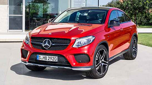

Mercedes 434 и 996, красный эффектный
Пожалуйста,подскажите!Новый гробовоз красного цвета!Код не могу найти!похож на мазду с тонированым лаком!что это?
smile:o
Посмотрите 434
Спасибо,но,к сожалению,не она:(
Почему вы так уверены что не она?На азиатском сайте на этот код куча формул трехслоек,и на серебристую подложку и с тонированным лаком с добаквами.
у меня нет доступа к азиатскому сайту,а то что у меня в программе-даже не близко((( машина более рыжая и насыщенная,выкрас-розовый((
может 996?
Есть такой вариант,на подложку из 557:
529-36,2
524-53,7
595-9,7
543-0,5
Есть еще 2 варианта с добавками в лак 9044 и 9041,если они у вас есть - могу написать формулы.
Спасибо,Маргарита! Попробую на 557!О добавках я уже и сама подумала,и,скорее всего,они нужны,но нашему малюсенькому сервису такие изыски даже не снились:cry:
Кто нибудь делал 996. С какого варианта начать? Нужно всего 100гр.
#ларисапрофиавтоколорист
Приветствую, Lara. В основном рецепте в принципе набор компонентов правильный, только 558 не нужен и 799 лучше сразу не лить. Кстати, оригинальное покрытие трехслойное (смотрели прошлифованные детали), но в принципе можно и 2 слоя вытянуть, чуть грязнее будет не критично...
