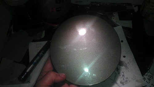

Всем доброе время!
Помогите идентифицировать код краски
В наличии лючок KIA никогда такого цвета не видел (модель не знаю)
Очень похож D0 только светлее и желтее и зерно помельче я вижу в нём PP203(есть такой легкий эффект)+ имеется 542  1 грамм на сто приблизительно
Спасибо:)
Это и есть D0,  Мне приносили такую помоему Cerato без порошка красный отлив не делается. Когда колеровал мозги закипали от этого цвета, так ка не было PP в наличии делал под переход даже переход без этого г...на не айс получается.
Не, точно не D0!(такоое ощущение что металика там вообще херня для искристости только
в основном золотой и зелёный перл
По пигментам вроде как на BD5 похоже.только основной сливал "ваще" не алё
Вот смотрю на корейский вариант 864401 есть там 572
Думаю может PP203 сыпануть вместо него:?:
Опять же там 551,а его у меня нема:)
В любом случае буду собирать из BD5
З.Ы. Сливал сегодня не BD5,а D5(Олени корейские:evil:)
Там сервисная в архиве есть с pp203,  И здесь Вася делал
http://infocolor.ru/formuls/official.php?SECTION_ID=451&PAINT_CODE=D5&COLOR_NAME=SPORTAGE

Как бы D5  и  BD5  разные цвета
Андрей пишет:
Андрей пишет:
Васину сливал тёмная и золотая от 576
Андрей пишет:
Буду BD5 Сливать
Андрей пишет:
да уж ,задрали со своей новой нумерацией
удачи, Андрей,да и новая нароботочка появится))
У нас тоже олени:D
Лючок принесли единственное,что сказали "KIA,2 раза подбирали в цвет не попали,будет стык" и убежали
Модель?
Год?
Код?
VIN?
Номер телефона?(элементарно для связи!)
Ну вот как работать с такими приёмщиками заказов?
(Всё чаще начинаю подумывать об увольнении:))
P.S.   Не D5 и не BD5  что же это?
Не буду делать подожду VIN;)
