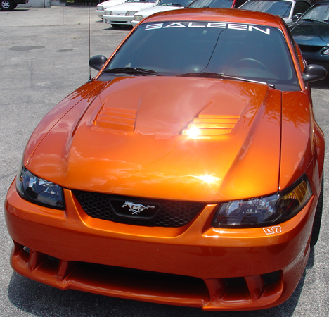

Всем привет. Приехал к нам фольц на полный облив) Фольц в данный момент окрашен в LD2Z (его родной цвет)... Клиент хочет что-то более выраженное, яркое, более оранжевое с зеленым отливом (я сам от таких запросов "в восторге") ))))) Может посоветует кто-то что-то подобное...? Желательно 3-х стадийку) Но необходимо что бы основной цветовой тон уходил более в красную сторону нежели чем в оранж))) Выкрасил тест с цветом форда Electric oreange - слишком оранжевый оказался)) Все ему не то...)))

можно посмотреть еще по kawasaki 17L помню делал давно цвет красивущий;)
вот примерная формула: 508-61.4 576-25.7 799-5.2 596-10.4 _ верх: 299-79.3 531-7.4 524-6.2 |

Спасибо, но уже определились) Уж очень понравился цвет оп совету Андрея от Suzuki Hayabusa GSX 1300R .... Вот только теперь осталось разобраться с облачностью после нанесения второго слоя) Уж очень он пятнистым становится)

299-30
583-17.5 Разбавитель - 70% |
21.08.2015 12:35:44
Много 583!
Поэтому и пятнит Больше 299 Например 299-90 583-10 2-3 слоя Затем в первый слой лака опять чутка 583 (визуально увеличит зерно и будет искристей) Например Лак-100 583-0,6-1,0 Затем просто лак зверьху, будет ОГОНЬ! PS Получится много слоёв В базу в 1 и 2 слой лучше добавить отвердителя 5-10 процентов на всякий случай |

Ок) Будем пробовать) Пасиба)
