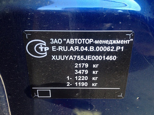

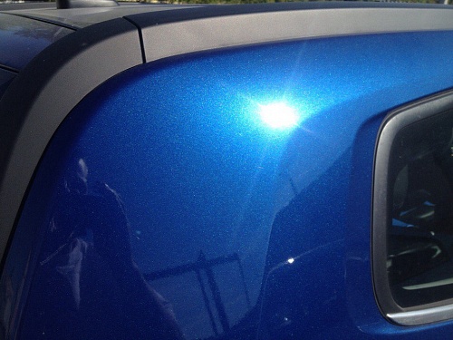

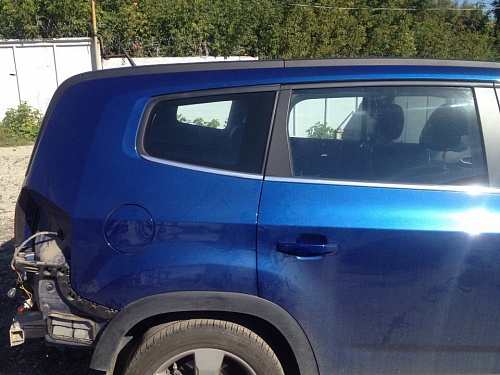

Какой код краски коллеги?
ORLANDO 2013 |
24.08.2015 15:00:55
GVZ - OCEANIC BLUE ?
24.08.2015 15:14:22
Как вариант G6H
24.08.2015 15:17:20
я тоже так решил, уже сделал. Спасибо за подсказку-можно удалять вопрос

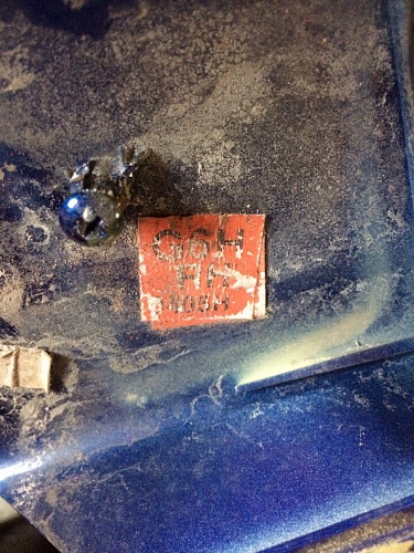

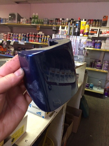

нашел где располагается код на орландо. Под правой проставкой зеркала
