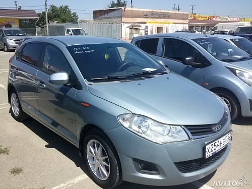

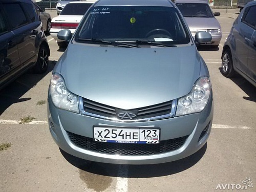

попробуйте по этой. не помню чья, но подписано,что с форума. делали по ней на чери вэри:
549-19,1 518-19,1 502-4,6 799-3,8 555-1,9 501-1 529-0,2 520-0,1 547-0,1 506-0,1 |
29.07.2014 18:28:59
формула соответствует цвету на фото ( СИНЯЯ ЗИМА)
очень хорошая формула, немного не хватает 799 !!! синяя зима - не путать с Hyundai VEA, темнее и серее, чем VEA.
