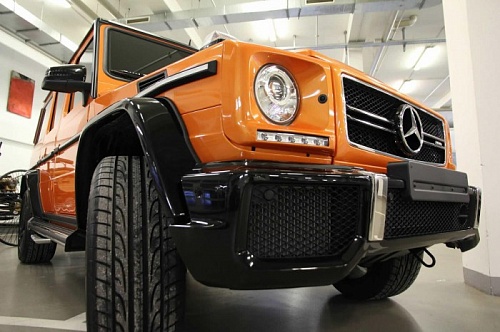

Такой ?
07.09.2015 11:49:55
Цвет очень похож. видела только по фото дверь. что за модель не знаю.
07.09.2015 11:55:43
В Азии 2 рецепта,но 280/480 серии
В R-M есть в сольвенте если надо колеровать,переведу Слить по коду не получится |

Я в таких случаях наливаю 50-100 гр на пробу и говорю проверьте цвет "новейший" и как я понял типа индивидуал для G 63 AMG из серии Crazy-Color По умолчанию в любой системе будет не в цвет |
07.09.2015 12:17:14
Вот такие красавцы
