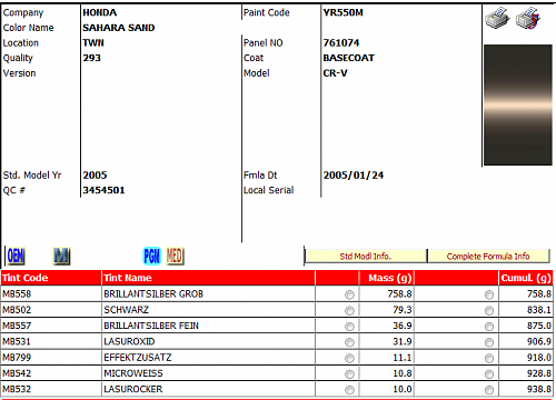

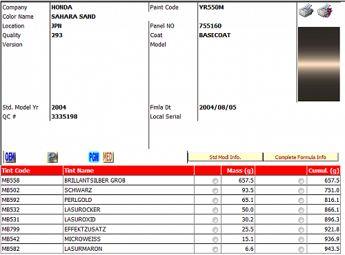

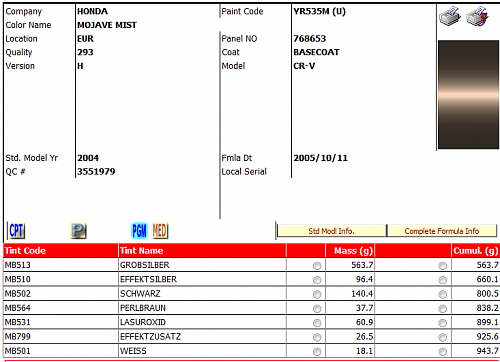

господа, я как обычно без программы, имеется лючок от хонды срв, 2004 года, коричневый не очень темный металлик, по фандекам ничего не нашла.никто не подскажет?
YR535M или YR550M
Вот эти на "Сервант" с Азии 2004-2005 гг поближе должны быть...

Спасибо Андрей, YR550M подошла.Весы то имеются, компьютерщика толкового не имеется, который мне бы установил диск.Диск мне привезли, в ноуте нет дисковода, вот в этом вся незадача.

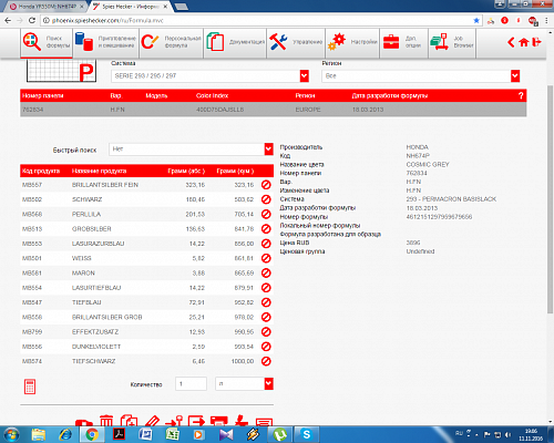

NH674P, дайте, пожалуйста, путный рецептик. Невозможно просто, с программы все крупные и со светлым отражением, они даж не рядом. Не могу сделать грязное темное лицо. образец в тени темный и мелкий, а на солнце звездами горит и флоп искристый.
В персоналке завалялась, не знаю кому делали. Попробуй может поможет.
Сергей, спасибо, но у меня примерно то же самое получается. По красителям хорошо, но вот зерно так и не могу подогнать, в тени просто ж..а какая-то. Лицо светлое, хоть че делай(( и черный меняла, и зерно..
