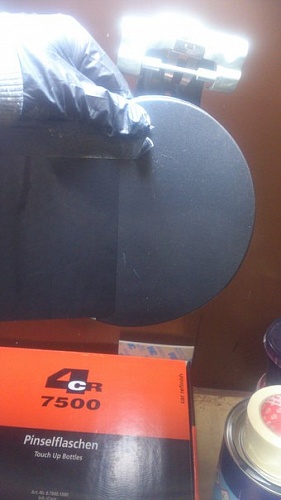

Ни как не выходит цвет на Nissan Micra KY5. Бьюсь с ним уже второй день. Брал за основу формулу от
(kzakopov) Амир на Almera. Смысл в том, что она метамерит оч сильно, на улице лицо синее-зеленее зерно мельче, под фонариком зерно крупное и не какой синевы и краснота вылазит.
По содействуйте может кто сталкивался. Выкрасил уже все стандарты!
PS делаю по люку(не крашен)

По зерну похоже, а вот по всему остальному нет) Ща фотки скину

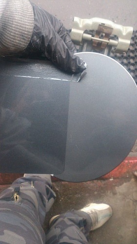

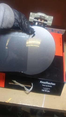

На улице.... и под лампой

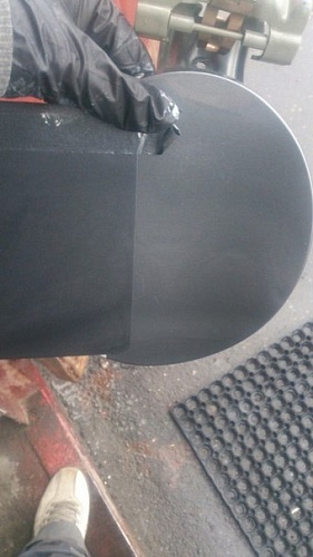

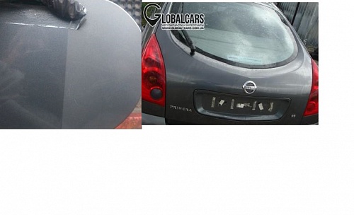

такой ещё нашёл
Чёта на KY0 люк смахивает smile:D
это просто цвето передача с телефона такая... это точно KY5

что-то по фото он у вас во всех плоскостях темный, не?
когда " на улице лицо  зерно мельче, под фонариком зерно крупное " я 558 меняю на 508. Зерно в принципе не крупное, зато на солнце и лампе искрит очень сильно. А по фото , такое ощущение, что надо добавить серебра, причем всех на запятую и без цветных.
Оксана (Тейша) пишет:
Вот и я об этом )) Улица улицей,цветопередача цветопередачей,но KY5 серый цвет...
