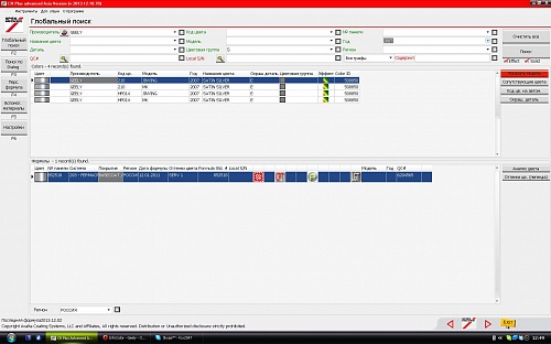

В поисковике не нашла и по VIN коду LB37624S28L021341 не получается найти....
. Может кто знает? Помогите пожалуйста
13.01.2014 12:54:57
. Может кто знает? Помогите пожалуйста |
13.01.2014 13:02:41
Может оно?
13.01.2014 13:12:23
13.01.2014 13:16:48
Мишаня это не Х/З
13.01.2014 13:20:35
Для меня был Х/З. Так как из великой и могучей чудо проги кодовые рядом не валялись.
13.01.2014 13:23:24
Там SERV 1 сейчас есть 514+570 должно быть (светло- мелкое серебро) очень похоже;)
13.01.2014 13:29:18
13.01.2014 13:33:06
Сейчас просмотрел твою,Китай и Европа везде 558+518 )) Странно чего это они туда 514+570 засунули((( |
13.08.2014 10:28:03
Коллеги, кто-то делал?
Geely 210 или HP014 В проге совсем не то( |
13.08.2014 11:05:37
Елена, попробуй мою. Правда, делала в 2009г., результат не написан.
Geeli HP014 558--16.0 518--32.0 799--3.2 542--24.0 532--0.8 525--16.0
