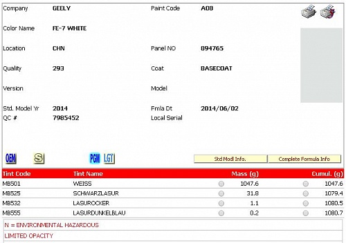

Люди говорят,что может быть это 080
ATHENS WHITE
Андрей пишет:
ATHENS WHITE
Благодарю я обязательно солью грамм 50 попробую, в ней, так на глаз, действительно только 525 и 505.
Может, эта подойдёт
Напомню ссылку по замене 501 на 511
http://infocolor.ru/forum/index.php?PAGE_NAME=message&FID=49&TID=1578&MID=30673#message30673
Изменено: Abettor - 30.01.2016 15:49:21
Abettor пишет:
Может, эта подойдёт
благодарю Вас)

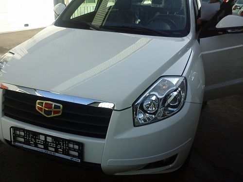

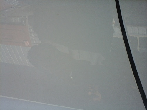

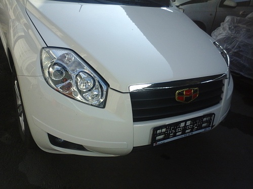

Помогите пожалуйста с geely emgrand x7 2013 года, никак не могу найти хоть что-то подходящее...
Сначала думала что солид, пока не присмотрелась поближе и в лампе.
на трёхслойку не катит, больше на перламутр по типу audi ls9r, только много светлее
Вообще стоит пытаться трехслойку сливать?
