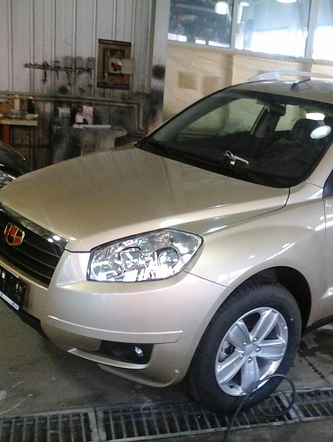

Только что заехали еще две джили - хоть вешайся. С серебром проблем не будет, а светлое золото, марка Emgrant X7 придется искать(

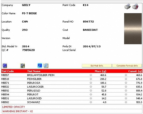

Доброе утро! Народ, помогайте. Я с ними в жизнь не работала. Ну и формул нема. Тоже джили тоже икс 7, тоже 2014

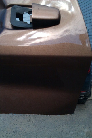

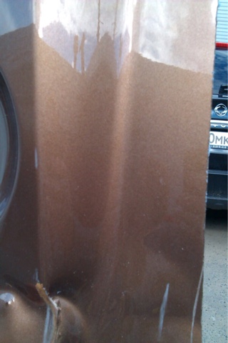

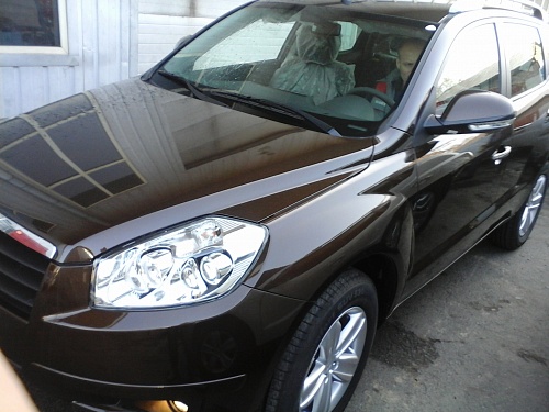

Кстати джили которую я делала, фотку я выкладывала тут, тёмно коричневую, в программе у меня ее нет, ничего из того, что есть и близко не подходит, это какой то другой номер совсем. я сначала слила два варианта, ни один ни второй не подошёл, в итоге просто перемешала их, и начала выводить, жаль было краску отставлять. сейчас снова заехала, неужели мне придётся так же делать ее))) ахах)кстати перемешав и добавив 502, получила очень близкую))
Ольга, лично я считаю утопией делать краску "на глаз"... Сколько таких случаев, что одну и ту же машину красим несколько раз! И каждый раз, как в ПЕРВЫЙ!!!Зачем лишние телодвижения!?Я стараюсь, сколько бы не было сливов (их потом на подложку или "в стол"-все равно куда-нибудь уйдет..), но финальную рецептуру записать четко. Удачи!!!
добрый день коллеги подскажите кто делал GEELY X7 поделитесь формулой,за ранее спасибо.
