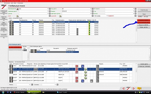

Вова подскажи пожалуйста(нужна помощь хорошему человеку:))
kia mohave накладки в цвет кузава или нет ,код im
Цитирую:)
"У меня накладка естественно под матов лаком ,она вроде похожа по коду но в тоже время не то( или же это код просто сам по себе не подходит"
Изменено: Андрей - 04.05.2017 19:33:24
делаю из Hyundai HC №100680. мат лак 8085 обязательно в MS версии с отверд3333 (HS версия не подходит, все время блестит). ну, а кто делает без матового, а просто база+отвердос --- сами экспериментируйте
либо делать из
514-77
502-70
568-30,7
518-70,3
547-20,9
531-6
знаю, есть любители наливать на полную) здесь нужно колернуть
Изменено: вова - 04.05.2017 19:33:24
Спасибо так и передал:)
Ларчик просто открывался)))
"подошла ,wf я один комп не добавила другой добавила и всё"
