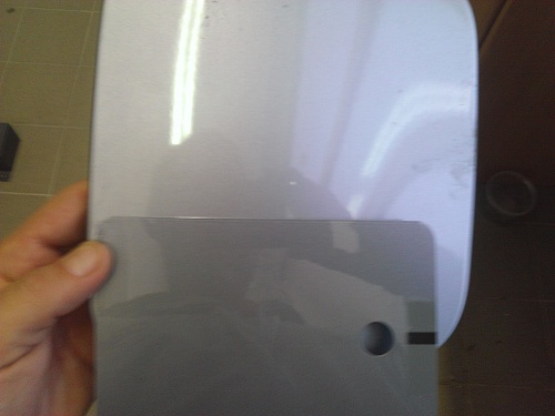

Такой люк у меня был KAQ
18.12.2014 15:36:04
О. Ща попробую.
