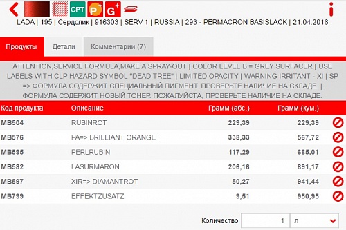

Всем доброго дня LADA VESTA 2015 код 104 назвал клиент или 195 этот вообще не пробивается у меня , от 104 очень отличается моя яркая , насыщенная переливается более рыжая чем 104 , дилеры сказали что там ксиралл , ему подобрали но не в цвет , кто нибудь встречал такую ?! помогите пожалуйста
за ранее большое спасибо
LADA 195 СЕРДОЛИК, Vesta Веста
195 СЕРДОЛИК

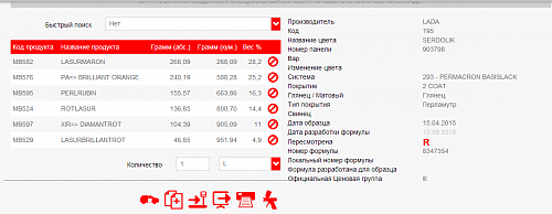

У меня Vesta c ярким красным лицом.Такое ощущение,что 576 там не нужен.Он дает рыжую муть.А надо красную яркость! Ничего не получается! Может есть у кого ф-ла без 576?
В списке цветов с новыми пигментами есть Сердолик 195.А где взять ф-лу с этим пигментом? |
Чуть выше в этой же ветке. И вот посвежее вариант
Ух ты,как оперативно! Огромное спасибище!
