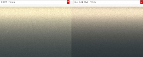

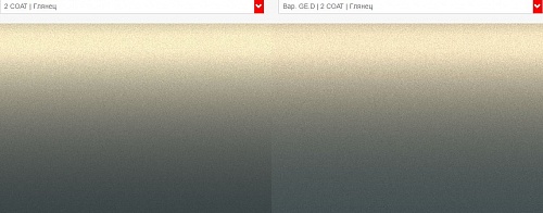

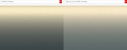

В программе 4 варианта, причем 3 последних это CRT (вырубки из кузова).
Вот тебе примерное сравнение со стандартной:
1. standart - BL
2. standart - BL.D
3. standart - GE.D
Всегда веселит такое соотношение оттенков!!!
 Здесь особенно разница стандартного и темнее....
