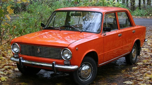

Товарищи, помогите!
Поделитесь, пожалуйста, формулой, кто делал.
Древний ВАЗ 2101 (копейка), код цвета 165, тёмный красно-оранжевый солид, название цвета "Коррида".

Точно не 127 и не 170.
Очень похож на этот smile:)

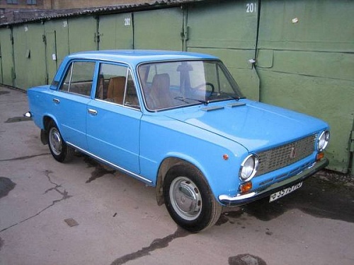

A у нас голубая 21013 была первая - эээээх были времена ........ smile:oops:
Как оказывается код 425 - ГОЛУБАЯ АДРИАТИКА !!!! КРАСОТААААА !!!
