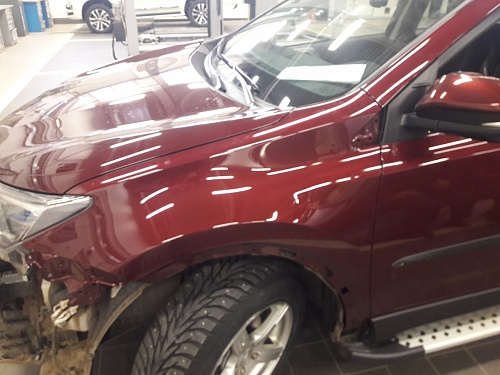

Всем доброе утро. Наконец то моя машинка вчера была открашена. Первоначальную формулу кардинально поменяла. В лицо по зерну очень хорошо, а вот бок почему-то получился чуть светлее. Перед покраской пылили тест на объеме(красилась дверь задняя левая) я и маляр, смотрели есть ли у нас отличие. и один фиг получилось на машине светлее. но не критично. Вот какая окончательная формула вышла
582-132,0
597-48,0
536-10,0
551-17,5
527-6,0
595-14,0
571-5,5
799-12,5
564-2,5
smile:Dsmile:Dsmile:D
Поздравляю с победой!
P.S. 527 черноту сбоку высветляет. Так на будущее имейте ввиду, лейте другой smile;)
На переднем левом крыле формула Ирины от 04.07.2017.
