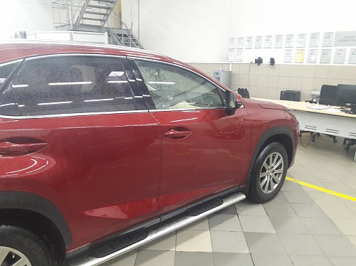

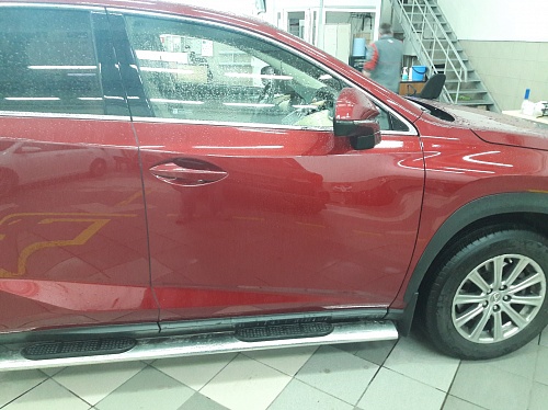

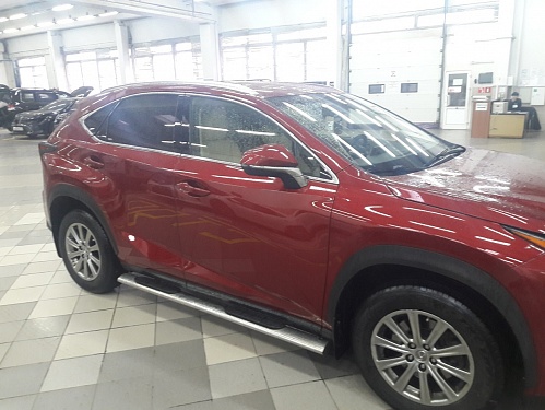

Окончательный, наверное, результат. Три мокрых слоя на белый грунт.
Чуть позже красили ещё один NX (заднее крыло целиком), но не успел сфоткать.
Красил другой маляр, и получилось тоже отлично и в цеху, и на улице.
На этом NX красили водительскую дверь (замена).
E101 - "чернила" Candy системы NOMIX, красные без синего оттенка. Нужны большей частью чтобы пригасить синеватый оттенок на флопе, без потери в чистоте.
На какие-то кажущиеся разнотоны не обращайте внимания, это фотовспышка так подгадила))

Приветствую, коллеги. На фото новая передняя правая дверь окрашена по формуле УЦ от 24.04.18. Немного светлее получилось, см. комментарии в разделе "Формулы УЦ". Более рыжий и светлый на флопе вариант, чем по формуле Макса.
С уваженим, Лобанов Михаил
