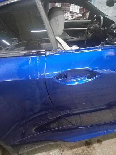

Прошу помощи в изготовлении этой краски. Может кто-то уже столкнулся? Красим бампер, но у меня абсолютно ничего не выходит. Либо сильно красная, либо очень синяя. Не понимаю как ее делать(

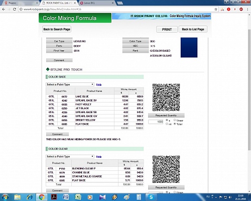

Вроде как пишут добавка в Лак нужна 9047.
http://www.infocolor.ru/forum/index.php?PAGE_NAME=message&FID=49&TID=1372&MID=45761#message45761
рецепт даже близко не соответствует действительности... Колеровка тоже не помогает. А как добавлять ее в лак? В каких количествах?
Там же написано  НЕ более 1.3% на лак без отвердоса. Тоесть на 100г лака около 1.5грамма 9047.
В програме есть формулы в двуслойке, может стоит попробовать.
пробовала все. что ж! будем мудрить ))
У макса переведи, может поможет.
Приветствую, коллеги. На фото формула УЦ от 05.03.2018 с новой тонирующей добавкой 9047.
