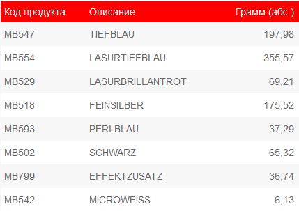

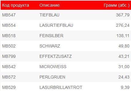

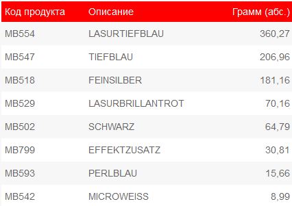

Европа
Япония Тайвань Выбирай на вкус. |

Не хватает бирюзовой яркости какой-то в лице, а флоп наоборот мутнее надо, усмотрелась уже. Вроде все близко, и не то, они краснее и грязнее

По всем)) делаю по тайвань
568 там делать нечего, и 547 наоборот убавляю. Отражение надо зеленее |
