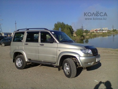

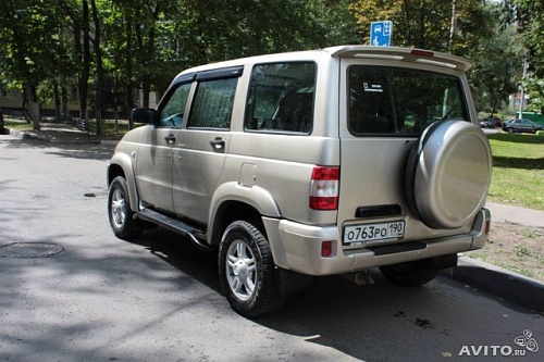

Подскажите чем их красят, цвет серебристо-желтый металлик
_____________________________________________________________________________________________________
Омега2  похож на 1С0,  похож на Нефертити.
Буран похож на Приз.
На форумах по уазикам хозяева машин в 2011 году долго совместно искали цвет ЖСМ (жёлто-серебристый металлик). В итоге пишут с фотками, что одному Серебристая Ива из баллончика помогла удачно подкрасить потёртости на расширителе. Другой довольно успешно открасил "калитку" Талой Водой. Фото прилагаются.

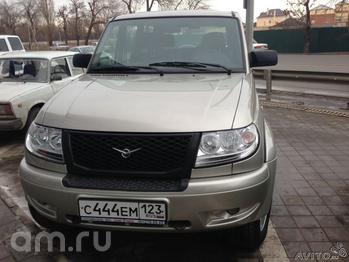

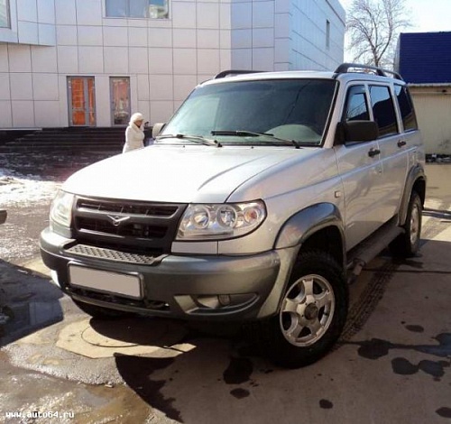

Дорогие, выручайте!!! С УАЗами как-то не часто сталкиваюсь. Вообщем,  что за цвет серебристый немного с желтинкой???  Это "Буран" или у нИх что-то свое?
Омега2
Нет, это очень желтая будет. Если сравнить со снежкой (что бы было понятнее), то этот уазик по фейсу будет гораздо грязнее и немного желтить (скорее от 581 по St), по флопу похоже. Я и "Буран" не делала, вот и не знаю что это за звери

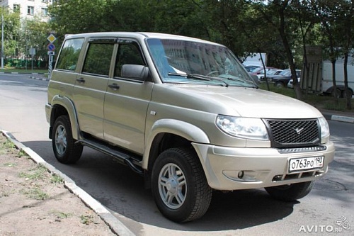

Добрый день, пришел Уаз Патриот цвет примерно как на фото -среднее серебро темный флоп с жето зеленым оттенком вроде темнее чем выше в теме на фотках.Помогите определить что это.и вообще код у них есть ?я на стойке на наклейке нашла 349?
