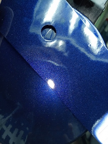

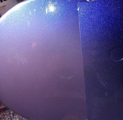

Добрый день. Kia Sorento, российской сборки, естественно без кода. Попробовал UAA учебного центра. Фэйс подходит, но вот бок небо и земля. На тесте ярко синий, а лючок замыленный, грязно-красно-белёсый. Не подскажите, что делать. А может кто сталкивался в этим цветом, и есть отработанная формула, поделитесь пожалуйста.
Kia UAA COSMIC BLUE

А с кузовом лючок сходится? Чёт какой-то градиент шибко сильный в низу. Смахивает на непрокрас.
На первом фото по дырке низ хорошо смотрится.

Машины нет. Лючком только располагаю. На счёт дырки это фото так передало, на самом деле разница существенная.
Я сумневаюсь, что такой низ можно сделать. Ну нальешь ты кучу 543го с 501/542м (543й даёт красноту внизу, но 501/542 её тут же глушит), но верх не вытащишь тогда при таких количествах.
Жди машину, проверяй по ней. Ну и .... "в перход" на крайняк рулит.

502 на 527 подмахни, чуток должно помочь.
