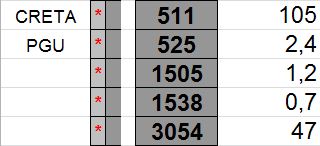

Они все разные. Так что надо потрудиться. 511, 525, 505 и 538й, больше в нём ничего нет.
Вот формула с Креты - она самую малость светлее. Компонент 1538 это 538й, только количество раздели на 8.

минимальные объемы большие в пгу, вот последние:
крета 511---170,0 525---4,0 522---0,1 521---0,1 солярис 511---684,0 525---21,4 522---0,8 521---0,2

415 - 597 525 - 18,8 538 - 0,5 505 - 1,2

и вариант светлее немного
415 - 300 525 - 8,5 538 - 0,2 505 - 0,3

Именно поэтому я использую редуцированные пигменты - 1 капля микса это получается 0,2 редуцированного. Лей - не хочу. Вот рецепт на 150 гр. был бы у меня. Промазать тяжело. Да и по дальнейшей коллеровке проще.
