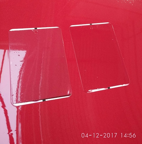

Всем привет. Вот дождалась я добавку 9041. На фото тест левее трёхслойка америкос, правее с добавкой формула европеец. Без добавки нет смысла и начинать делать этот цвет.

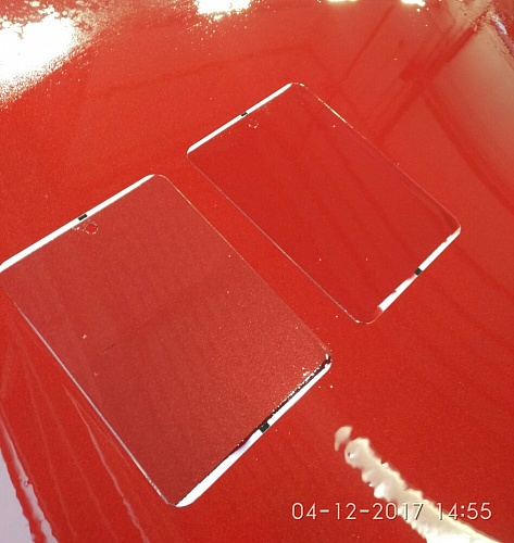

Так выглядит под другим углом освещения
Лак с добавкой ложилась в 2 слоя. Буду пробовать ещё японскую формулу. Европейца надо колеровать, темная. Но об этом всём отпишусь позже.
