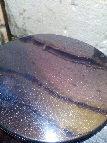

доброго времени суток коллеги!

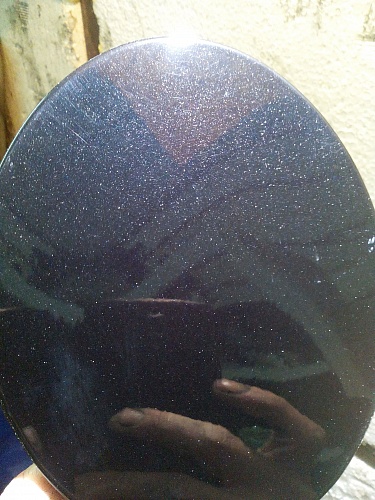

мучаюсь второй день ломаю голову и ворошу просторы инета,пытаясь найти хоть что то ближе к этому чудо которое меня посетило)))машина лифан х50 2016года черный проглядывается перламутр(зерно) и самое удивительное есть очень крупные зерна редко разбросаные и видны даже при слабом освещении!
скажите пожалуйста не попадалось ли кому сие чудо?если да будте добры поделиться наработкой,реально в тупике(((
заранние спасибо!!!!
510- ый попробуй положить.
На Опелевский  20R цвет похож
502 50.0
574 26.5
547 2.0
554 1.0
563 2.5
568 2.5
542 2.5
510 1.3
558 1.3
спец черный 5.0

Сергей Кулаженков, здраствуйте.пробывал еще больше надо(((
Мишаня, здраствуйте соглашусь похож тоже рассматривал этот вариант,но 20r черный по сравнению с этим это раз,и без красноты,ну вообщем тоже далеко от истины
А по мне на разновидность PANTHER BLACK похож ,вроде делала что то похожее но из вражеской системы)

Рейз S11 тогда надо.
Geely и greatwall смотрите,зерно можно заменить на 654,перлы 855 и 464 чуть.
Вот нашла формулу,кто до меня работал,может можно оттолкнуться и доработать!
TS-104.2
502-42.2
563-2
547-16
591-16
799-10.6
555-1.6
510-0.4
554-10

прям заметно крупнее зерно? как с Профилайном сочетается, норм? я в Дюпоне видела крупнее, чем 510. Как-то тоже машина попалась, не знала, что налить туда.
