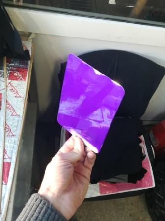

Всем привет.Коллеги,нужна помощь.Вот цвет,нужно повторить,может кто заморачивался?

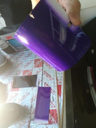

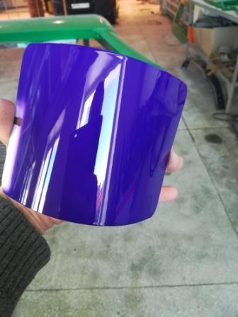

Попробовали сделать ее как 3-х слойку,цвет получился,в тени все хорошо,но на солнышке вылазят пятна,вот фотки.....а блин не заливает,бльшие файлы
ну вот,вроде залил
Второй слой соплями побольше разбавить и на три раза пройти будет равномерней.

ага,а из цвета не убежит?Там еще лак подколерованный.А соплей на выкраске 4 слоя,а маляр на панели пробовал ваще 7 положил,все равно пятна видно.

А может по принципу Мазды 46G пойти и сопли развести на 200%, заливать в тонкое стекло и пятен по идее не должно быть.
