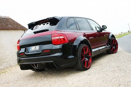

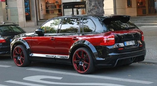

Здравствуйте, коллеги. Я за советом. Клиентка хочет свой Cayenne покрасить в два цвета: черный и темно-красный, типа канди. Красный нужен сочный. Может кто, что посоветует?

Пример:
