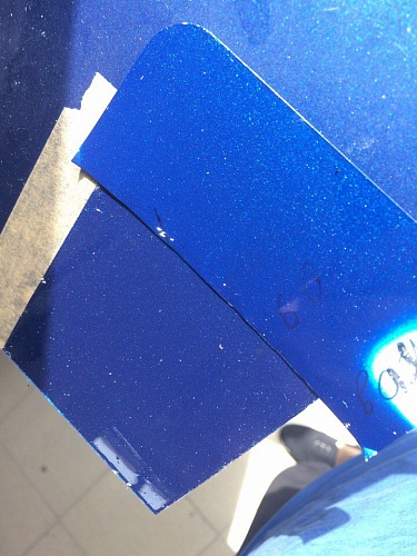

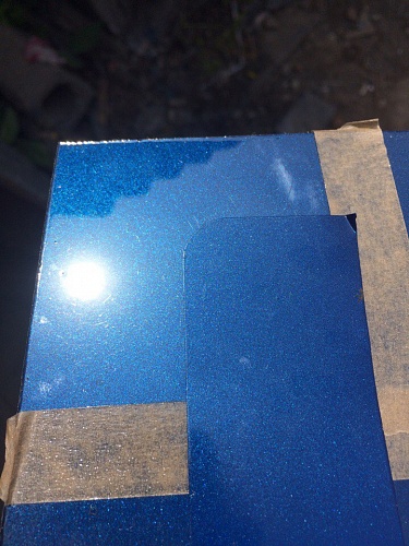

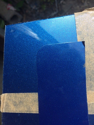

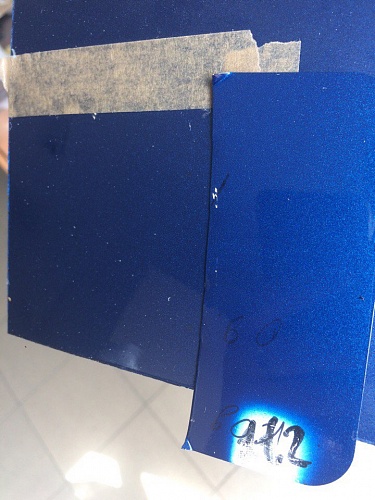

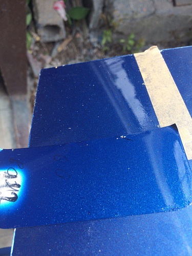

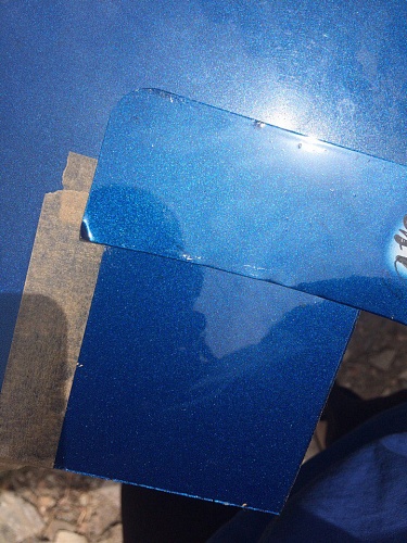

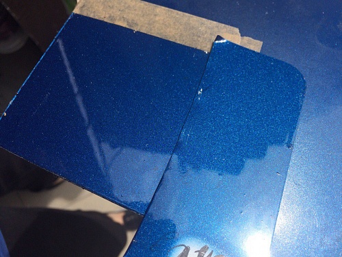

Всем привет. Не получается подобрать краску . Все формулы колористов и уч.центра даже близко не подходят. Может у кого-то есть другие варианты ?
     У меня образец чище,синее и с небольшой краснотой в лоб и на угол . Помогите пожалуйста, не идет у меня этот цвет.

C Архива должна подойти.

С моим образцом сильно сине-фиолетовая в лоб и на угол,не подходит

-529  часть 547 прекинуть на 554 процентов 15.
Мишаня пишет:
В банке сейчас так 455-10,4 691-1,5 485-1 495-0,6 459-4,3 857-3,9 451-3,6 634-0,9 492-0,9 813-0,8 424-0,1 . 555 мне кажется лишний тут,я его убрала вообще. Выкрас стал светлее в лоб и на угол. Чем затемнить ? Фиолетовый просится в угол и в лоб.Что посоветуете ?
По первой формуле было намного лучше!  Налей по ней и все! или смешай свою мешанину 100г по формуле и 25г своей хрени при этом 542 нужно резать.
