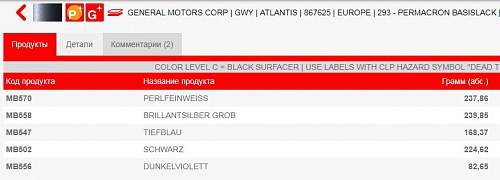

все не то  есть надежда что это GWY номер панели 864280 atlantis blue metallic ,но она в шпице не открывается.только на воде.МОЖЕТ КТО ДЕЛАЛ ТАКОЙ КОД?
julia пишет:
Вот тебе шпиц НЕ вода.

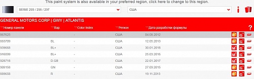

Вот тебе ещё куча панелей не на воде и с выбором на металле или на перле.
Спасибо большое!
Если вам не трудно пришлите развернутые формулы  панелей 939668,916899,928718 и 909158.У на феникс не работает((((а на азиатском они не открываются тоже.
нужен только шпиц
Юлия вот формулы  формулы на эти панели , которые Мальборо дал.
