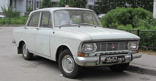

Здравствуйте. Приехал ретро автомобиль Москвич 412 (70-ых гг. выпуска), в идеальном состоянии, музэйный экспонат прям. И хозяин хочет его полностью освежить. Цвет "Золотое руно", код АН 261. Подскажите, пожалуйста, где найти формулу на этот "древний" цвет?

Миш, так сложность в том, что у меня нет образца. Был бы образец, я без проблем бы сделал. Сам автомобиль в заводском светло-сером цвете (как на фото), а хозяин авто желает полностью перекрасить в "Золотое руно", видимо где-то увидел и понравился этот цвет.

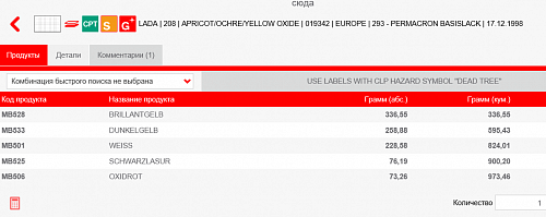

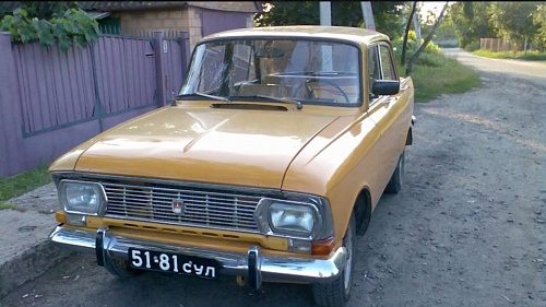

Образец "Золотого руна" я так и не нашел. И хозяин авто тоже. По фото в сети были похожи 505 и 523 компоненты (+/-). Предложил хозяину идею с минимальным количеством компонентов, всё равно оригинальный цвет найти не просто, эти Москвичи более чем за 40 лет крашенные-перекрашенные, да и заводской акрил однозначно выцвел. Сделал четыре теста компонентов:
