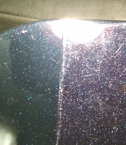

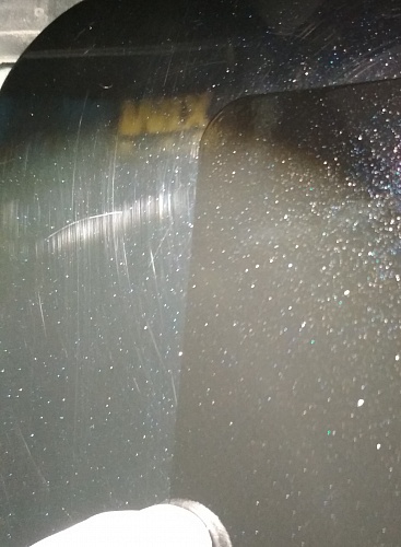

Как то раз мне попалась с желто-зеленый флопом хайлендер. Я не смогла его сделать хорошо. Сейчас опять, только не хайлендер, не помню какая (миллион извинений лично Мишане за плохую память) Скорее всего я откажусь от этого заказа, но все-же может кто делал. Ольга выкладывал с таким углом, но мне не понравилось, только под переход. На фото в сравнении с обычной 218

Lara, добрый вечер. В формулах УЦ 5 рецептов на американские Хайлендеры и Вензы с таким флопом. Все мимо?
С уваженим, Лобанов Михаил
Рецепт венза от 22 июня 2015 уч. Центр

Михаил Лобанов пишет:
Спасибо, сделала с вашей формулы, увеличила 585,799, уменьшила 554,551

Добрый вечер. На вензу и хайлендер тоже используем формулу УЦ, в нашем случае уменьшаем на 10% 799 и 585
Ещё у меня есть формула на хайлендер, мы с Женей Агуреевым делали в УЦ, формула не плохая, но нет порошка у меня((((:
502-24,2
551-15,8
799-3,5
533-1,2
517-0,2
528-1,0
506-0,1
522-1,3
299/рр402=2,5
Может кому пригодится. Но честно, все относительно приблизительно))))) Из всех формул самые близкие это от УЦ
218 Хайлендеры и Вензы все с зеленый боком,формулы я сейчас не найду,но там дикое количество 521

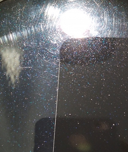

А у меня по новым Тойотам вопрос 218.пришел бампер от рав4 новая машина стоит в салоне,машины вроде как сборки из России.так вот там такое ядреное зерно было 585,что я просто потерялась,пыталась взбодрить его 799,но стал угол светлеть,551 и 202 опять забивают его,вобщем даже близко не смогла такое сделать.было ощущение что просто ксиралик налили в лак,ибо оно было раз в 5 крупнее чем в краске.в чем секрет так и не разобралась,покрасили пятачком,вобщем то без лампы не придерешся,но все же я теперь жду что повалят такие машинки с вот таким огромным зерном.кто встречал подобное откликнитесь!

сократи 585 в 2,3 раза и получишь нужный эффект...
ozersk пишет:
и зерна по величине станут крупнее?
