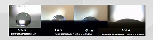

Высокое поверхностное натяжение=Плохая смачиваемость подложки
Если с ЛКМ всё в порядке вариантов 2 1 Недоразбавил ЛКМ 2 Неподходящий разбавитель(слишком быстрое испарение) Если с ЛКМ не всё в порядке тогда всё плохо))) Обычно помогает переразбавление. По большому счёту это для всех плёнкообразовательных материалов Ну и рекомендую погуглить фразу "Поверхностное натяжение в ЛКМ" |
