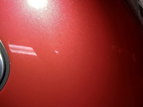

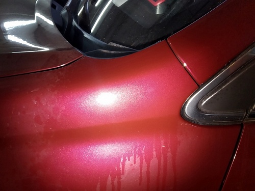

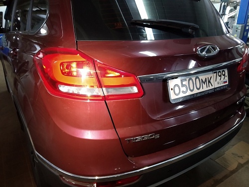

Здравствуйте, друзья. Автомобиль Chery Tiggo 5. Фэйс у него фиолетовый, а бок "кирпично-оранжевый". Помимо перламутра в краске имеется редкий, крупный металлик. Подскажите, кто сталкивался. Буду рад любой информации.

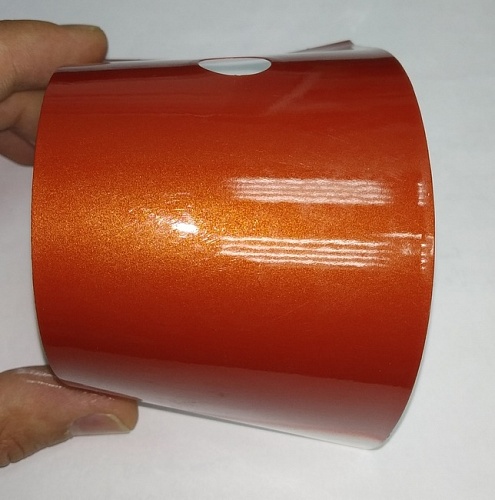

MB524 22,51 224,90 Chery Tiggo 3. Менее красный и более оранжевый, чем GE. Взят за основу FORD 5ASQ (формула Тайвань)
MB535 26,21 261,87
MB579 18,25 182,34
MB571 7,43 74,24
MB799 3,88 38,77
MB543 14,57 145,57
MB510 2,03 20,28
MB502 0,65 6,49

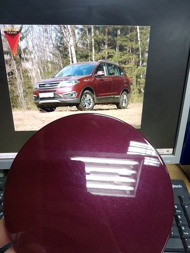

Можно посмотреть формулы в Лифанах, темно-вишневые,там несколько вариантов,где есть в составе 427 и металл крупный
Спасибо, Миш, попробую.

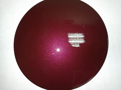

Спасибо. Да, Мария, есть у Лифана похожий цвет. Делал как-то на Солано. Лоб очень похож, ну а бок очень темный, грязный и такой же фиолетовый, как фейс. И его не выведешь, т.к. начнешь "желтить" бок, убежит лоб.
Мария Глебкина пишет:
Нет, Миш, это оранжевый цвет

Пришлось делать полностью самодел. Прямой вывел в ноль, а вот бок не удалось вывести. Не хватало немного "кирпичности". Но благо красился бампер. На машине смотрелось гуд. Формулу выкладывать нет смысла, ибо получилась длинющая.
