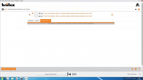

chery tiggo 7, красная трех слойка
ребят поделитесь рецептом пожалуйста
Изменено: Маргарита Еренкова - 13.11.2020 11:29:05

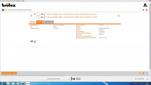

могу только коды сказать, это GE или QRR01... что касается последнего, то скорее он и есть, но на него формулы пока нет.. даже после обновления базы(
смотрел ещё и в шпице, и в штандоксе... такая же ситуация
