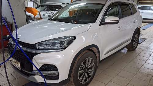

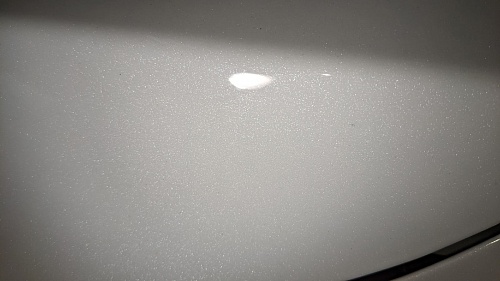

Коллеги, хелп! Chery Tiggo 8, белая трёхслойка. Никакой информации по этому цвету не нашёл. Только может на сайтах оф. дилеров называют "искрящийся белый" и он на самом деле искрящийся, т.к. зерно не плотно "уложено", как мы привыкли, а как-то редко друг от друга, колючее какое-то что-ли )) Возможно даже не ксералик, а порошок использован. Если у кого есть что-то по этому цвету, помогите плиз. хотя бы оттолкнуться от чего-то.
Chery Tiggo 8, Белая трёхслойка.

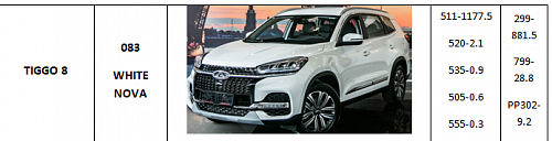

Попробуйте эту формулу. Она от Toyota 083, но подошла на Tiggo 8
Первый столбик - подложка Второй - верх
10.11.2021 18:07:47
Подложка очень светлая, но её вывести ерунда. А вот зерно то что нужно, гора с плеч. Спасибо большое, Ирина.
