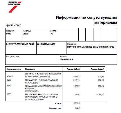

Тебе только для подбора? Матовый лак можно сделать 799 такая же матовая добавка. В пропорциях 50% 799 попробуй в лак налить. Но сам матовый лак поинтереснее будет
29.12.2021 13:50:01
Приветствую. Официально одобренная BMW пропорция смешивания матовой добавки с лаком 8030 Spies Hecker. Наносится в 2 слоя.

мы красили лезоналом.лак очень капризный!требует строго соблюдать технологию-толщина слоев,температура,время межслойной выдержки!в первый раз маляр нанес лак как обычно-получился глянец!
