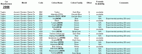

Ольга, добрый день!
Видимо Вам попался один из автомобилей из экспериментальной партии.
Ниже перечислена цветовая гамма тагазовских HYUNDAI за 2008 год.
Как видите, в 10 цветов окрашено всего лишь по 30 автомобилей.
Формул на них, к сожалению, нет.
