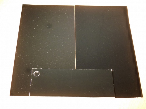

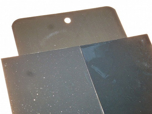

Профилайн полный аналог Шпица/ Штандокса/ Брюлекса.
Цветосовпадение хорошее, но про "полные аналоги" я бы не стал говорить.
Баланс белого автоматический.
Фото 1: слева Brulex 197, справа Profi_Line 497, внизу Spies Hecker 551 (карточка из веера Mix master).
Фото 2: слева Brulex 197, справа Profi_Line 497, сверху Profi_Line 495 (базовый чёрный).
Раньше не выкладывал подобные сравнения из соображений "политкорректности", но сейчас, думаю, это уже не так актуально.
