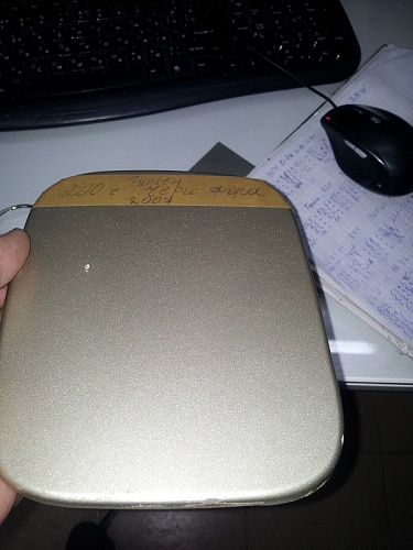

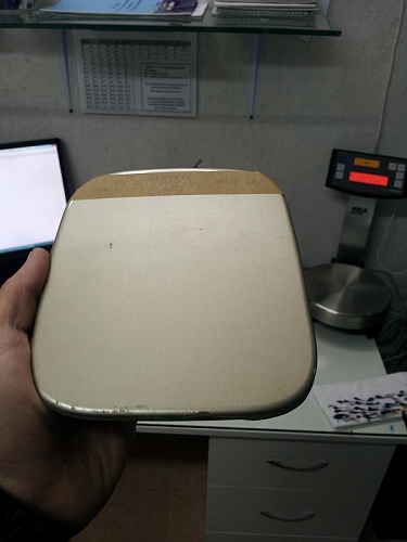

Здравствуйте! Chery фора 2007г! Как узнать код краски? есть таблица с гаммами цветов на Chery? Если есть рецепт это приветствуется!)
31.01.2014 19:10:58
можно было ещё фоток кинуть. но вот такая есть золотистая фора:
502-2,1 799-18,4 533-4,3 557-170 531-9 549-149 528-5,1 532-8,4 578-0,7 598-1,5 |
