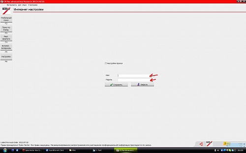

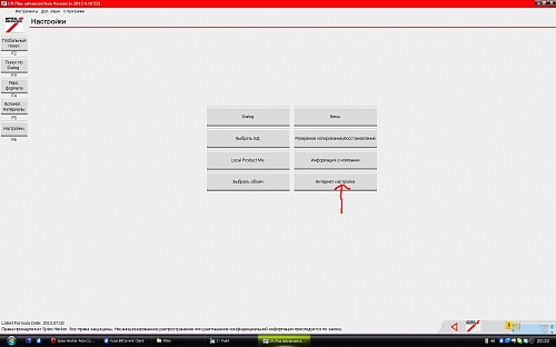

1.Регистрируемся на сайте
В интернет-настройках программы указываем имя пользователя и пароль и она сама будет обновлятьсяПри запуске тоже "сигналит" если есть пропущенные  обновы
1 раз в год скачиваем "глобальное" обновление (по большому счёту это новая прога,потому как удаляет предыдущию(базы вроде как на месте остаются)) около 200 мб
Устанавливаем, заполняем интернет настройки и следуя инструкциям
обновляем базы;)   и улыбаемся
