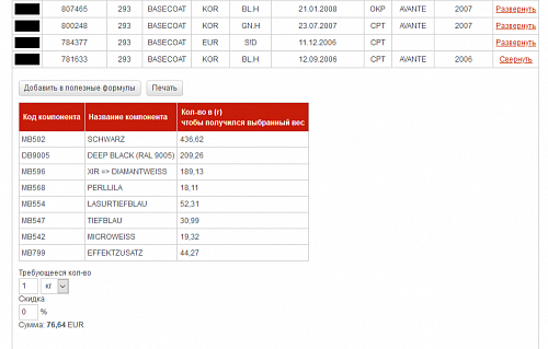

Приехал Hyundai 9F ранее уже делал именно эту машину, панель 781633 подходит очень хорошо, а теперь эта панель в фениксе только в 480 серии, а на infocolor она есть только без цифр. И так везде где в формулах присутствует BLACK BRILLIANT(PROFI LINE)

Сергей,
По какой причине эту формулу убрали из официальной программы Spies Hecker, нам неизвестно. В программе периодически какие-то формулы убирают или заменяют на другие... На Инфоколоре панель 781633 сохранилась. Выбирайте вес, а не объём. Тогда цифры появятся.

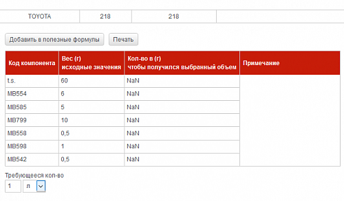

доброе утро и всех с красным днём календаря 7 ноября! скажите только у меня уже второй месяц половина формул не открывается и вторая не пересчитывается Nan ???????
07.11.2019 11:47:33
Татьяна, не только у Вас...

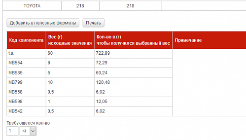

Может Вы заметили,что раньше пересчёт был просто линейный? Сервисные формулы пересчитывались только по весу. Теперь добавили возможность расчитывать формулу на объём, с учётом плотности. Не пересчитываются формулы с компонентами, которые не привязаны к плотности. В основном, это RAL9005 и Супертифшварц. Их каждый колорист заносил на Инфоколор по разному. Нет единого обозначения. Постепенно будем вносить правки старых формул. К тому же разрабатывается другой алгоритм занесения сервисных формул на портал. Пока эта проблема решается, выбирайте в таких "кривых" формулах вес, а не объём (как раньше)... А по поводу того, что какие-то формулы не открываются: какие именно? В таких случаях сразу отправляйте запрос на WhatsApp. Посмотрим, выявим причину, разберёмся.

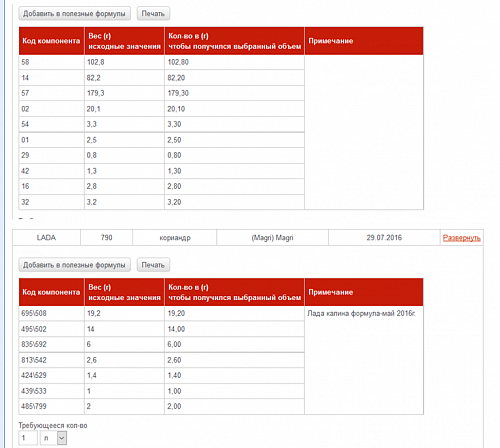

Например VW LC9X - в формулах колористов не все открывается,Ford 6DYE,Nissan KY0,Lada 790
08.11.2019 14:59:26
Не открываются только формулы, которые были введены некорректно.
Постепенно исправим.
