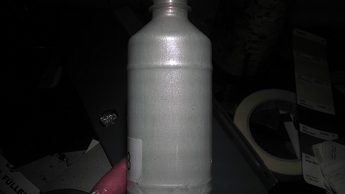

Я один раз замешал 50гр в небольшой бутылке 0,5L
И перед каждым употреблением взбалтываю,закончится еще замешаю в эту же бутылку
И ничего они (рецепты) не одноразовые
Вот японские "хиралики" тоже в бутылках и ничего,никто не жалуется
