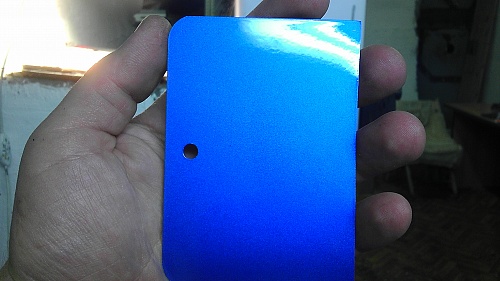

Принесли сегодня мне такое серебришко(как называется не скажу)
Выглядит так
Удачно подвернулась Nexia GCT
Колеруется на СС просто обалдеть как отлично,а зерно smile:) такое приятное чувство что всего налито как надо(как с 576 было в первый раз;))

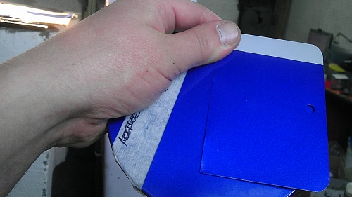

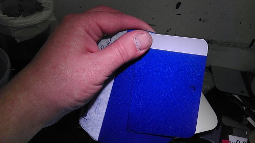

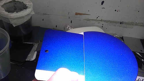

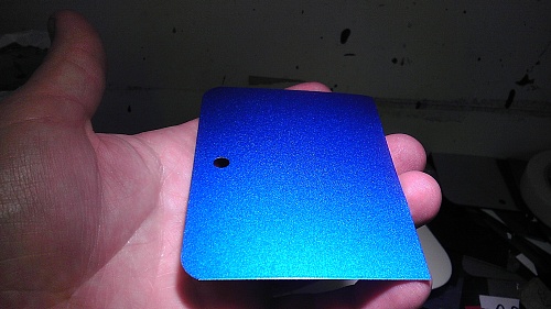

И это не какой то дикий замес ксираликов и перлов,просто СС и немного 563
Делал такой цвет неоднократно,можно выводить его как угодно встык)),но по зерну он не будет правильным
Есть такая приятная пушистость во флопе как у 508
Флоп сам темно-зелёный,лицо синеее,нейтрально синее(ни туда ни сюда)))
