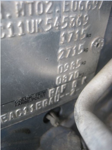

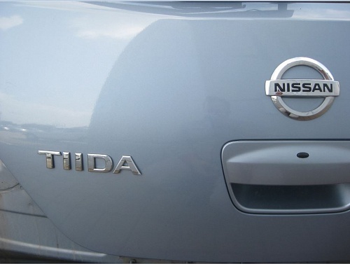

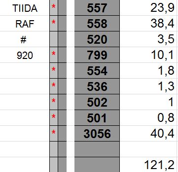

Пришла сегодня на подбор NISSAN TIIDA с противнючим кодом !!! RAF !!!
Решил написать небольшой опус о подборе для новичков.
Ни на какую оригинальность не претендую. Делал всё именно таким образом и такими шагами потому что !!! Я ХУДОЖНИК И Я ТАК ВИЖУ !!!
Спецов прошу кованными ботинками сильно не пинать, по голове не бить, в ошибки и огрехи с головой не окунать!

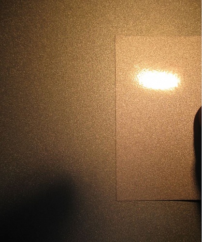

Подбор сделан, машина открашена, ВСЕ ДОВОЛЬНЫ !!!

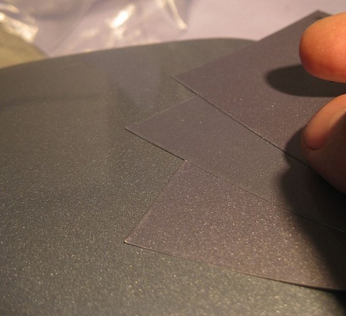

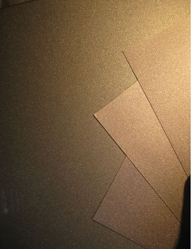

Имейте ввиду, что фотоаппарат (мыльница) очень сильно выпячивает метамерийность и поэтому я сам был в шоке от разнотона когда начал фотографировать - глазами это всё видется намного приятнее и ближе к цвету (метамерийности на самом деле не так много как на снимках).

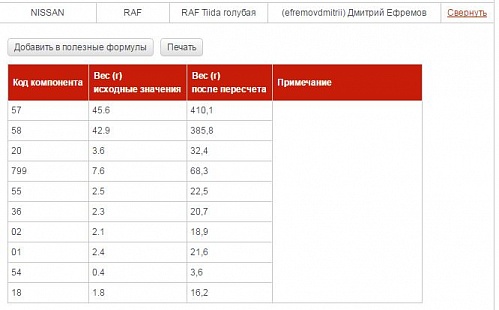

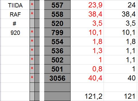

Я больше делал упор на замену - подмену - введение компонентов.
т.к. объём заказан большой, то будем коллеровать "методом увеличения объёма" (хе, сам придумал, так что ®, а может и есть такой на самом деле, тогда ®).
