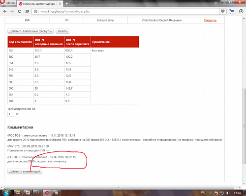

 и еще вопрос, что есть - Расширитель?????
mac пишет:
799 ПОДИ...
прочитал одно сообщение - столько новых слов узнал))))))
вот еще)))
Добавлю к черепашкам, ёлку и чешую. Кстати, термины:D "расширитель и виагра" есть и в сексшопе. Тяжела работа колориста!
ozersk пишет:
mac пишет:
799 ПОДИ...
он самый)  для старого волка легко увидеть , это важно для средне опытных ибо для новичков  выбор зерна тяжковат)
