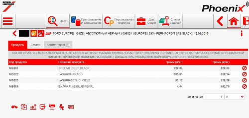

Компонент 588 !
Экстра мелкий перл 588 на много мельче 587го ?
Где накопал?

Привет, коллеги. По размеру примерно такой же, но ярче. Скажем, как 570 и рр301. Конкретно в этом цвете, мне кажется, можно налить любой синий перл, и даже совсем забыть его добавить)

Михаил Лобанов, ну это понятно, что ждать никто не будет пигмента. На складе хоть есть такой, а то новички в панику впадать будут? С моей стороны вопрос просто для общего понимания был. Спс.
Кстати формула с феникса вообще не в дугу.

На складе есть.

Не подойдет, у него оттенок не тот))) Я к тому, что этот цвет чистый маркетинг и снижение затрат на производстве. 4 грамм перламутра на литр - с лампой с трудом видно. Но доплату за перламутр с покупателя авто взять уже можно.
а вот у меня форд на 587+568 не айс получается,даже 551  не заглушит зерно.буду ждать 588,посмотрим что-за зверь)!
