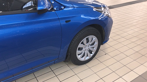

Проблема, сил уже нет делать эту краску. Перепробовали все формулы, разные способы напыления и подложки. Если лицо и бок хорошо, то угол 45 - ужасный (темный и красный). Если выводить угол 45, то лицо светлое и бок тоже. Клиент от перехода отказывается, ему нужно в стык и чтоб как не битая и некрашеная.smile:cry:

Мишаня, выкрашиваем на темно серый грунт, проблема в том что машина непрокрашена, все светиться, крыло в стык с дверью... вроде на тест-пластине все отлично, маляр красит - у него темнее...

Мишаня, сделали на тон светлее))) крыло получилось светлее
Двери левая и правая с завода темнее)))))))) а тон в процентах у каждого свой:)
В реале надо делать 2 краски чтобы подходило к стойке и капоту, но это извращение, так как они с завода разноцветные.
