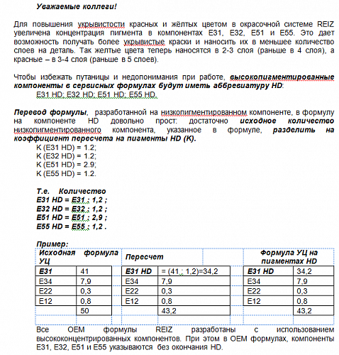

Прилагаю подробную информацию по компонентам HD:

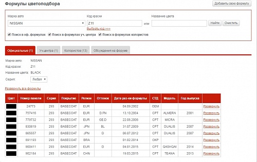

Давайте развернем понятие ОЕМ. Я так полагаю, что речь идет об официальных формулах?
Просто на странице  с рецептами термин ОЕМ не используется. Предлагается выбор из
официальных формул, формул учебного центра и формул колористов.
Надо расставить точки...
Если же я полагаю правильно то
Хотел вставить скрин шот, но он лезет.
Рассмотрим TOY3P0
Из вариантов только официальный. E31HD в формуле.
К слову сказать "пуля в пулю" результат при использовании Е31. ( Просто HD отсутствует)
Ну и ещё: обратный пересчет имеет место быть?

Не берусь утверждать на 100%, но я думаю, что OEM - это конвеерная окраска, а Refinish - ремонтная. Производители/поставщики сырья именно разделяют эти позиции. Скажем такая то паста металлик Suitable for OEM and Refinish....
Александр Улькин пишет:
Специально посмотрела раздел с формулами Reiz. Там действительно нет вот такого:
OEM- рецепт изготовлен по образцу, предоставленному заводом. Как правило до начала запуска этого цвета на конвеер
CPT - рецепт изготовлен по вырубке из кузова. Образец взят заводом-изготовителем с детали, прошедшей конвеерную окраску
OKP - не помню в точности. Кажется это рецепт, который изготавливался с бумажного образца.
В общем я этими ОКР никогда не пользуюсь. В приоритете пометки СРТ
Не совсем так)))
Нам присылали расшифровку этих обозначений ещё в те времена, когда была в ходу азиатская версия CR Plus.
Именно в ней впервые появились эти сокращения.
Смысл понятен, но где-то могут быть неточности перевода.
PSM - PAPER SAMPLE - образец цвета на бумаге (краска нанесена на бумагу)
FOR - FORMULA - образец сделан по формуле (слили и нанесли)
LPN - LINE PANEL - образец сделан на конвеейрной линии на заводе
OKP - OK PANEL - образцом является конечная выкраска принятой колористом
формулы (относится только к формулам, разработанным в цветовых лабораториях DPC)
SPR - SPAPY OUT - выкраска, сделанная по формуле (не гарантировано точное
совпадание с "OK Panel" из-за возможной разницы в нанесении)
FVF - FIELD VARIFIED - выкраска была сделана под контролем представителя
DPC (т.е. он подтверждает, что все было сделано правильно)
NVA - NEW VECHICLES AUDIT - точно не знают
CSS - CUSTOMER SUPPLIED SAMPLE - образец предоставляется клиентом (чаще
всего - это деталь кузова, которую необходимо вернуть после разработки цвета)
LSM - LIQUID SAMPLE - жидкий материал (краска, которую необходимо сначала
нанести колористу, прежде чем приступать к разработке цвета)
CBS - CHIP BOOK SAMPLE - образец из каталога цветов (выкраска на бумаге)
POE - PОRT OF ENTRY - формула разработана американскими цветовыми
координаторами, которые имеют доступ к логистическим центрам,
куда доставляются все автомобили, ввозимые в США, и откуда они потом
дистрибьютируются по салонам
ОЕМ - эталон цвета, образец от завода - производителя.
В данном информационном сообщении имеются ввиду официальные формулы.

Все формулы в блоке официальных, теоретически должны быть с компонентами повышенной укрывистости, независимо от того есть обозначение HD, или его нет. Пока на нашем рынке ещё остаются компоненты из первых поставок. Позже скорее всего от этих добавлений откажемся и сервисные формулы пересчитаем.
     При отсутствии в стойке HD пересчитывать?
     В качестве рекомендации - что закупать сегодня, HD или обычные?
