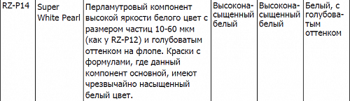

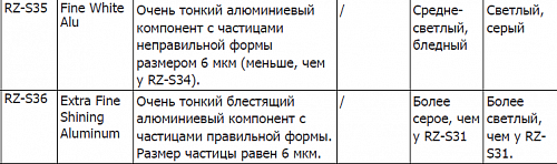

Раньше в системе самое мелкое серебро было S34, теперь есть S35 и S36 (описание смотрите в таблице). И новый перламутр P14, который позволит легко колеровать трехслойные краски. Например такие как Toyota 070, Lexus 077.
