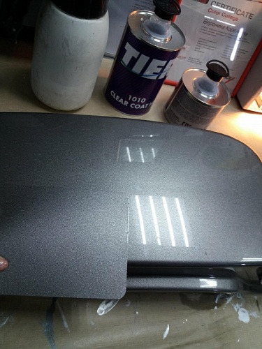

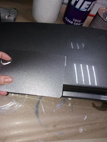

HARLEY DAVIDSON
серый со стекляшкой
бок в зелень, лицо с розовинкой. зерно рыхлое, крупное, блестявое.
510 132,7
596 82,3
568 45,9
558 39,4
799 28,5
590 24,3
502 22,6
557 13,2
581 9,1
555 7,7
578 4,4
506 3,1
556 1,3
